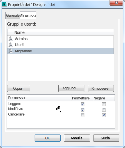

Sicurezza a livello di cartella per Vault Professional.
Se l'azienda utilizza la sicurezza a livello di cartelle del Vault, è necessario concedere all'utente Migration l'autorizzazione di accesso a tutte le cartelle, con autorizzazioni in lettura e modifica.
Gli elenchi di controllo degli accessi alle cartelle impediscono attivamente l'accesso a tutti gli utenti ai quali non è esplicitamente consentito l'accesso. Di conseguenza, se a un utente viene concessa esplicitamente l'autorizzazione per una cartella, tutti gli altri utenti non potranno accedervi.
Per ulteriori informazioni sulle autorizzazioni e sulla procedura utilizzata per aggiungere l'utente Migration a qualsiasi cartella con restrizioni, vedere l'articolo Impostazione dell'appartenenza alle cartelle.

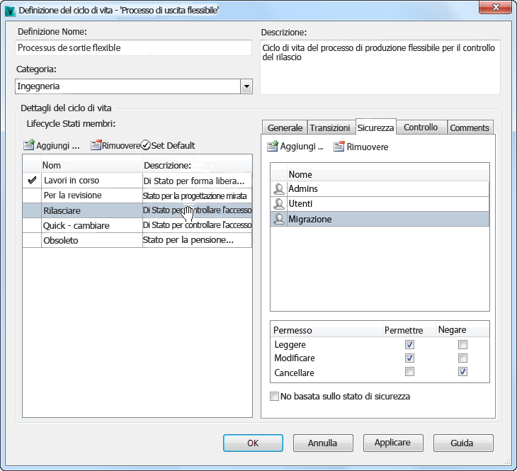

Gestione del ciclo di vita dei file di Vault Professional.
Seguendo la procedura definita in Modifica della protezione dello stato del ciclo di vita, aggiungere l'utente Migration alla scheda Protezione di ogni schema del ciclo di vita.
Nella scheda Definizioni, selezionare gli schemi del ciclo di vita associati ai dati di Inventor. Verificare che l'utente Migration venga aggiunto a ogni stato del ciclo di vita (ad esempio, Rilasciato) con autorizzazione per la lettura e la modifica dei documenti.
Questo utente ora è in grado di creare nuove versioni di file con restrizioni. In questo caso, il file dispone di due versioni Rilasciato nella stessa revisione, proprio come quando si usa il flusso di lavoro dello stile Modifica rapida.

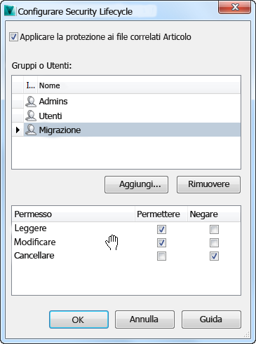

Vault Professional: restrizioni elemento
Seguendo la procedura definita in Configurazione della sicurezza del ciclo di vita di un elemento, aggiungere l'utente Migration alla protezione del ciclo di vita dell'elemento. Aggiungere a questo utente le autorizzazioni per la lettura e la modifica dei documenti associati agli elementi. Non è necessario eliminare dati durante il processo di migrazione. Per precauzione, negare questa autorizzazione.
Qualunque file di cui è stata eseguita la migrazione nell'ambito di questo processo presenta una nuova istanza creata in Vault, anche se l'elemento fa ancora riferimento al file di cui non è stata eseguita la migrazione. L'aggiornamento dei collegamenti all'elemento è un processo secondario che viene eseguito separatamente come processo batch o completato su richiesta.
