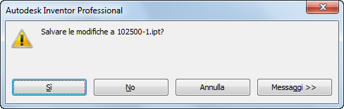

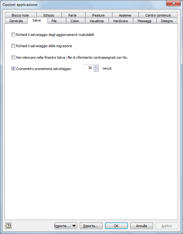

Nella finestra di dialogo Opzioni applicazione, scheda Salva, è possibile impostare le opzioni per richiedere il salvataggio e la migrazione dei vecchi file di Inventor quando vengono aperti e chiusi.
Quando si apre e si chiude un file per il quale non è stata eseguita la migrazione, viene visualizzato un messaggio in cui viene chiesto se si desidera salvare il file. Se l'opzione è impostata, viene visualizzato un messaggio in cui viene chiesto se si desidera eseguire il salvataggio e la migrazione all'apertura, anche se il progetto non è stato modificato. Questa opzione è disattivata per default e si consiglia di non attivarla.

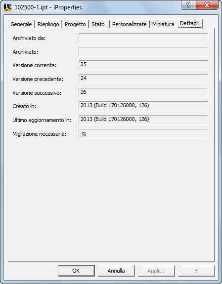

comando Migra, questa opzione dell'applicazione non è applicabile.Inventor consente di controllare lo stato di migrazione dei file utilizzando le iProperty.
Passaggio 1: fare clic con il pulsante destro del mouse su un file e scegliere iProperty per aprire la finestra di dialogo iProperty del file di Inventor.
Passaggio 2: nella scheda Generale, è possibile trovare le informazioni sulla versione. Nella casella Migrazione necessaria, l'opzione Sì indica che per il file non è stata ancora eseguita la migrazione.
