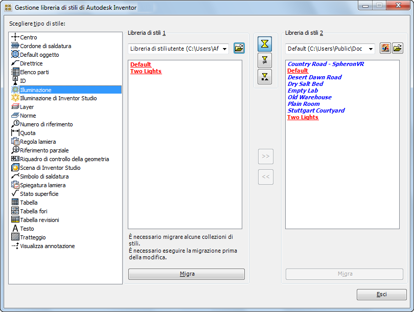

  4. Nel riquadro Libreria di stili 1, utilizzare il pulsante Sfoglia per selezionare la cartella contenente le precedenti raccolte di stili (in formato .xml). Per default, il percorso della cartella è C:\Programmi\Autodesk\Inventor \Design Data o C:\Utenti\Pubblica\Documenti\Autodesk\Inventor \Design Data. È anche possibile fare clic su Apri libreria di stili per selezionare la cartella della precedente libreria di stili specificata.
  5. Anche nel riquadro Libreria di stili 2 è disponibile un pulsante Sfoglia per individuare il percorso della nuova libreria di stili. Per default, il percorso della cartella è C:\Programmi\Autodesk\Inventor \Design Data o C:\Utenti\Pubblica\Documenti\Autodesk\Inventor \Design Data. È possibile fare clic su Apri libreria di stili per selezionare la cartella specificata della nuova libreria di stili.
  6. Nell'esempio illustrato nell'immagine precedente, è stata selezionata la raccolta di stili Illuminazione dall'elenco Scegliere tipo di stile, all'estrema sinistra della finestra di dialogo. Inoltre, è stato utilizzato il pulsante Sfoglia per selezionare il percorso della cartella della libreria precedente e quello della nuova libreria. I contenuti delle cartelle vengono visualizzati, rispettivamente, nei riquadri sinistro e destro, e il pulsante [Migra] nel riquadro della libreria di stili precedente è evidenziato.

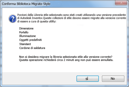

  7. Per avviare la migrazione degli stili, nella parte inferiore del riquadro Libreria di stili 1, fare clic su Migra (abilitato solo quando è necessario eseguire la migrazione di una libreria). Viene visualizzata la finestra di dialogo Conferma migrazione libreria di stili in cui viene chiesto di confermare la migrazione. Fare clic su Sì o su No, in base alle esigenze.

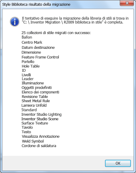

  8. Il processo di migrazione richiede un minuto o due. Al termine, viene visualizzata una finestra di dialogo che visualizza i risultati della migrazione. Fare clic su OK per chiudere la finestra di dialogo.

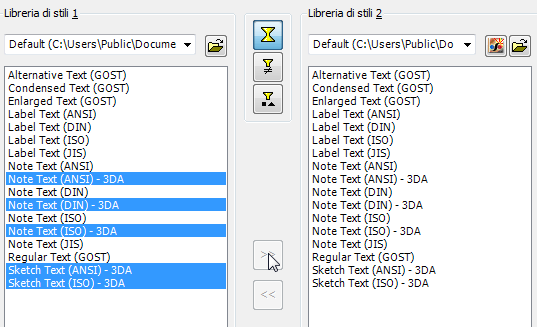

Copiare le raccolte di stili
Dopo aver eseguito la migrazione della libreria di stili alla nuova versione di Inventor, scegliere la raccolta di stili (se presente) da copiare nella nuova libreria. Ad esempio, selezionare uno stile dal riquadro della libreria di stili 1. Dopo aver selezionato uno o più stili, fare clic su Copia gli stili selezionati in Libreria di stili 1 in Libreria di stili 2 per aggiungerli alla nuova libreria.
Con la funzione di copia degli stili, è possibile copiare tutti gli stili personalizzati di cui è stata eseguita la migrazione nella nuova libreria di stili e utilizzarli.
