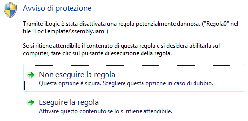

Un avviso di protezione viene visualizzato quando si esegue una regola che viene identificata da Inventor come potenzialmente non sicura. È possibile scegliere di eseguire la regola come sicura oppure non eseguire la regola.
- Se si seleziona l'opzione Non eseguire la regola, la regola viene disattivata e non verrà eseguita.
- Se si seleziona Esegui la regola, iLogic Security Advisor indica dove è possibile identificare tutte le regole nel file o nel progetto che sono state accettate come sicure; accedere alla finestra di dialogo Protezione di iLogic per visualizzare opzioni aggiuntive per la gestione di codice sconosciuto. Inoltre, nella finestra di dialogo Protezione di iLogic è possibile accedere alla finestra di dialogo Regole disattivate, in cui è possibile riattivare una regola che è stata disattivata.
