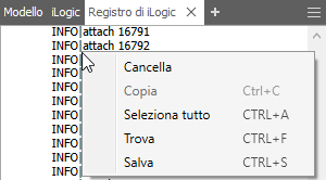

  5. Fare clic con il pulsante destro del mouse sul gruppo di registro iLogic per accedere alle opzioni del menu contestuale. Le opzioni del menu contestuale forniscono opzioni aggiuntive per utilizzare i messaggi. Ad esempio, utilizzare l'opzione del menu contestuale Cancella per cancellare lo stato corrente della finestra.
    Suggerimento: I messaggi creati nel gruppo di registro iLogic non vengono mantenuti nelle sessioni. Utilizzare l'opzione del menu contestuale Salva per salvare i messaggi generati nella sessione corrente di Inventor in un file permanente.

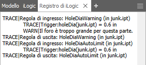

Tracciamento regole
Tracciamento regole
Il tracciamento delle regole consente di visualizzare quando e perché viene eseguita una regola. Il Tracciamento regole registra automaticamente i messaggi quando viene immessa una regola e quando viene chiusa, nonché ciò che innesca l'esecuzione della regola. Impostare semplicemente il livello di registro attivo su Traccia per vedere questi messaggi. Reimpostare il livello di registro attivo per disattivarne la visualizzazione.
Il tracciamento delle regole consente di visualizzare quando e perché viene eseguita una regola. Il Tracciamento regole registra automaticamente i messaggi quando viene immessa una regola e quando viene chiusa, nonché ciò che innesca l'esecuzione della regola. Aggiungere la riga seguente ad una regola per abilitare il tracciamento:
Suggerimento: Utilizzare le istruzioni Logger.Debug per il normale debug. Utilizzare istruzioni Logger.Trace solo quando è necessario ottenere informazioni di debug molto dettagliate. Il funzionamento del Tracciamento regole è molto dettagliato e l'output può essere scoraggiante. Utilizzare il livello traccia solo quando è necessario un tale livello di dettaglio.
Esempio di output del tracciamento di regola
Selezionare Traccia dettagliata nella finestra di dialogo Editor regole iLogic per generare automaticamente messaggi di registro durante l'esecuzione di una regola a livello di traccia. Questa impostazione controlla il valore della proprietà API iLogicVb.Automation.LogControl.RuleEntryExitMessageLevel.
Nota: Questa impostazione è disponibile anche nella finestra di dialogo Configurazione iLogic avanzata.
