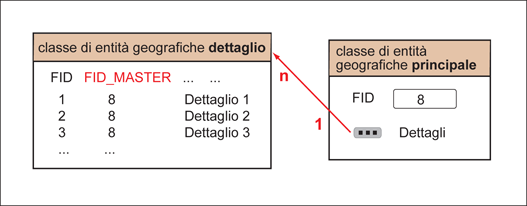

Nella relazione dettaglio principale un'entità geografica può presentare più relazioni con un'altra classe di entità geografiche. Ad esempio, è possibile che un'entità geografica principale come un edificio presenti diverse entità geografiche dettaglio. In maniera simile, ogni entità geografica può avere diverse etichette.
Modello di dati: relazione dettaglio principale

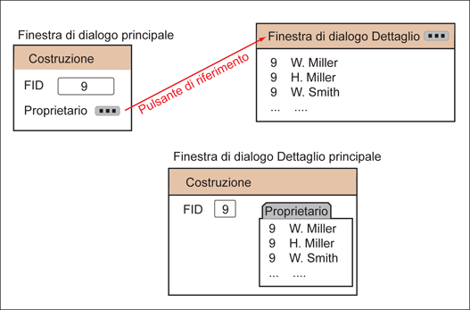

Nei moduli delle classi di entità geografiche è possibile visualizzare le entità geografiche dettaglio in una scheda separata; in alternativa, è possibile visualizzare un pulsante di riferimento per aprire il modulo pertinente e tutte le entità geografiche correlate incluse nel filtro. Questa funzionalità è configurabile in Progettazione modulo.
Modello di dati: visualizzazione delle entità geografiche correlate nei moduli delle classi di entità geografiche
