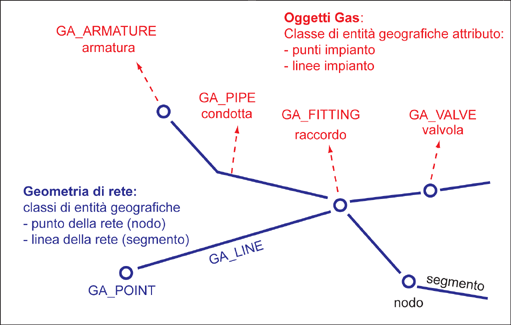

Geometria di rete |
La geometria di rete relativa ai nodi viene memorizzata nella classe di entità geografiche GA_POINT, quella relativa ai segmenti nella classe di entità geografiche GA_LINE. Queste classi contengono soltanto la geometria, non gli attributi. Le informazioni attributo sono correlate alle entità geografiche gas. Le righe di queste tabelle sono gestite dall'utilità API. Evitare di modificare le classi di entità geografiche della geometria introducendo colonne cliente. Le classi di entità geografiche della geometria creano la topologia di rete. |

Oggetti Gas |
Gli oggetti Gas relativi ai punti dell'impianto sono memorizzati nelle classi di entità geografiche attributo GA_POINT.FID_ATTR, quelli relativi alle linee dell'impianto nelle classi di entità geografiche attributo GA_LINE.FID_ATTR. Sono correlati alla classe di entità geografiche della linea o del punto della geometria. |
