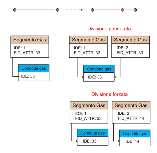

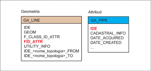

Poiché la geometria e gli attributi sono memorizzati separatamente, una classe di entità geografiche geometriche, ad esempio quella Punto, può rappresentare varie classi di entità geografiche di attributo quali Armatura e Raccordo. Per le entità geografiche linea esistono due diversi metodi di divisione della linea: divisione ponderata e divisione forzata.
Modello di dati Gas: relazione tra le classi di entità geografiche Tubo e Linea
In un flusso di lavoro è possibile specificare se la linea è divisa in modo ponderato o forzato. In questo modo è possibile stabilire in che modo gestire i dati dell'attributo delle due entità geografiche risultanti.
| Tipo di divisione | Descrizione |
Divisione ponderata |
Con la divisione ponderata la linea viene divisa in due entità geografiche diverse. Entrambe hanno una geometria propria (GA_LINE), ma condividono gli stessi dati di attributo (GA_PIPE). Utilizzare la divisione ponderata per le entità geografiche punto di importanza secondaria e gli attributi non modificabili del tubo, ad esempio le armature. |
Divisione forzata |
Con la divisione forzata la linea viene divisa in due entità geografiche diverse. Entrambe hanno geometria (GA_LINE) e dati di attributo (GA_PIPE) propri. Utilizzare la divisione forzata con le entità geografiche punto di maggiore importanza come pompe o valvole. Utilizzare la divisione forzata per gli attributi modificabili del tubo, ad esempio il diametro, il materiale o il modello. |
Modello di dati Gas: divisione ponderata e forzata.
