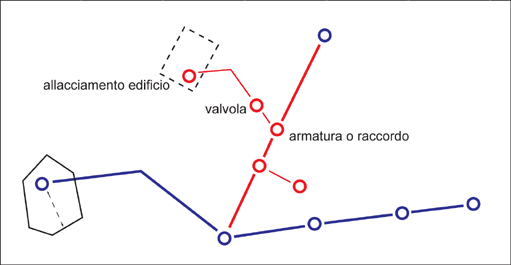

Il flusso di lavoro Creazione allacciamento edificio consente di connettere l'allacciamento edificio al tubo principale mediante un tubo dritto generato automaticamente o un tubo creato dall'utente.
È possibile digitalizzare un'armatura sul tubo principale, in corrispondenza del punto in cui l'allacciamento edificio è collegato al tubo principale, per aggiungere una valvola e un contatore.
Se non si crea un'armatura, viene creato un raccordo nel punto in cui l'allacciamento edificio è collegato al tubo principale. Il funzionamento è controllato da una regola di entità geografica. Vedere Regola di entità geografica: Crea nodo iniziale/finale.
Se si sceglie Tubo dritto, viene richiesto di selezionare il tubo principale nel disegno La connessione viene creata mediante proiezione ortogonale sul tubo principale.
Se vengono selezionate le opzioni Armatura e Tubo dritto, l'armatura viene creata automaticamente
Al termine della creazione della geometria, il modulo della classe di entità geografiche verrà visualizzato per consentire l'aggiunta dei dati di attributo.
