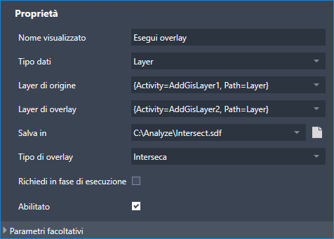

  3. Se richiesto, specificare i valori per i parametri del flusso di lavoro.
    Ad esempio, il flusso di lavoro Overlay richiede di specificare l'archivio dati a cui connettersi.

    Il flusso di lavoro esegue le attività nella relativa definizione e quindi visualizza il risultato.
    Ad esempio, il flusso di lavoro Overlay integrato si connette agli archivi dati specificati, esegue l'overlay e visualizza i layer risultanti nella Carta. L'overlay stesso viene salvato nel file SDF specificato. Con il Set di strumenti AutoCAD Map 3D si esegue la connessione al file SDF e si aggiunge un layer di Gestione visualizzazioni per tale file. La connessione appare nell'Area di lavoro e nella finestra Connessione dati.
