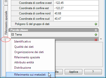

  3. Sul lato sinistro dell'Editor di metadati, fare clic sulla scheda relativa alla sezione da modificare. Se non vengono visualizzate tutte le schede, eseguire una delle operazioni seguenti:
    • Stirare in senso verticale l'Editor di metadati per allungarlo.
    • Fare clic sui margini della scheda che si trova più in basso e selezionare la scheda desiderata nel menu che viene visualizzato.
    • Fare clic su
    • a sinistra di un gruppo di campi per visualizzare altri campi all'interno di quel gruppo.
    • Fare clic su per comprimere un gruppo di campi.
