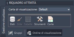

I layer nella mappa vengono visualizzati nell'ordine in cui appaiono nella vista Ordine di visualizzazione Gestione visualizzazioni. I layer che si trovano nella parte alta dell'elenco vengono disegnati davanti ai layer posti più in basso.
Gli oggetti Carta provenienti da layer che si trovano in una posizione superiore nell'elenco vengono visualizzati sopra agli oggetti Carta provenienti da layer che si trovano in una posizione inferiore nell'elenco.
