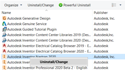

Per rimuovere/disinstallare Autodesk Inventor Nastran 20xx, utilizzare Pannello di controllo/Disinstallare programmi, come descritto di seguito.
  1. Tramite il Pannello di controllo di Windows:
    • Fare clic su Pannello di controllo > Programmi > Disinstalla un programma.
    • Nell'elenco dei programmi, fare clic con il pulsante destro su Autodesk Inventor Nastran 20xx e fare clic su Disinstalla/Cambia.
  2. Con Autodesk Inventor Nastran 2022.x.x.xxx, i dettagli della versione sono visibili in Visualizza aggiornamenti installati:
    • Fare clic su Pannello di controllo > Programmi > Programmi e funzionalità > Visualizza aggiornamenti installati.
