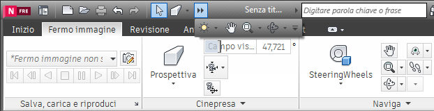

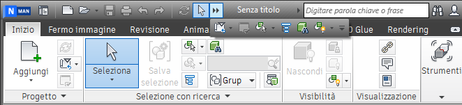

La barra degli strumenti Accesso rapido può essere posizionata al di sopra o al di sotto della barra multifunzione. È possibile aggiungere un numero illimitato di pulsanti alla barra degli strumenti Accesso rapido a destra dei comandi di default e aggiungere separatori tra i pulsanti. Una volta raggiunta la lunghezza massima della barra degli strumenti, i comandi aggiuntivi sono visualizzabili mediante un pulsante a comparsa .
