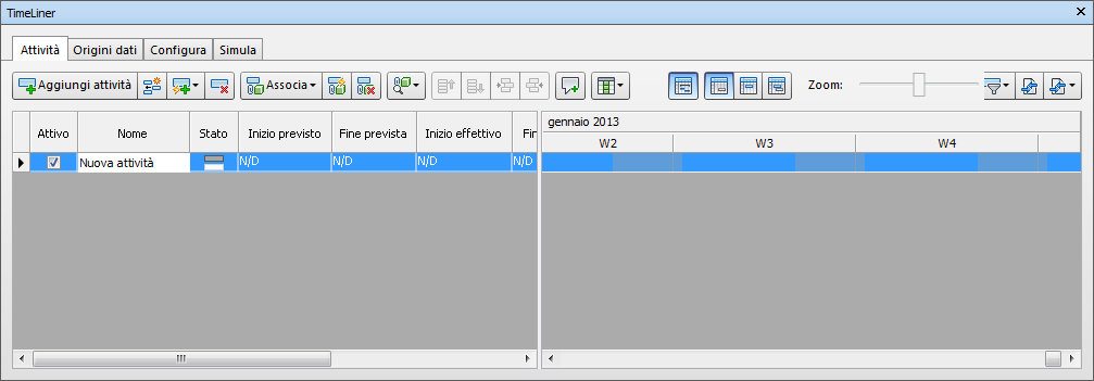

  1. Caricare il modello in Navisworks (vedere Apertura di file se è necessaria assistenza).
  2. Fare clic sulla scheda Inizio > gruppo Strumenti > TimeLiner, quindi fare clic sulla scheda Attività della finestra TimeLiner.
  3. Fare clic su Aggiungi attività o fare clic con il pulsante destro del mouse in un punto qualsiasi nella vista delle attività e scegliere Aggiungi attività dal menu contestuale.
    Nota: è possibile fare clic su un'attività esistente e selezionare Inserisci attività per inserire un'attività sopra quella selezionata.
  4. Immettere il nome dell'attività e premere INVIO. L'attività viene aggiunta alla pianificazione.
    Nota: se si preme Invio quando l'attività nella parte inferiore della vista attività è selezionata, al di sotto di questa verrà creata una nuova attività.
