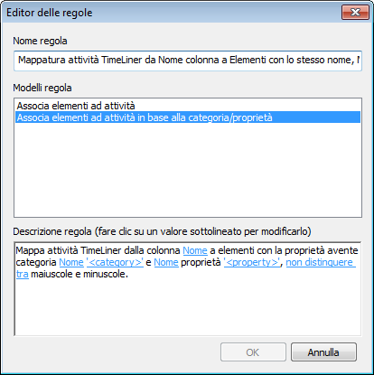

  2. Nella finestra di dialogo Regole di TimeLiner, fare clic su Nuovo.
    Viene visualizzato l'Editor delle regole.
  3. Immettere un nuovo nome per la regola nella casella Nome regola.
    Nota: Se non si immette alcun nome, quando si seleziona un modello di regola viene utilizzato il nome di tale modello.
  4. Nell'elenco Modelli regola, scegliere un modello su cui basare la regola.
    Nota: il modello Associa elementi ad attività è quello utilizzato per le prime tre regole predefinite di TimeLiner, ovvero Elementi, Gruppi di selezione e Layer per nome attività.
    Il modello Associa elementi ad attività in base alla categoria/proprietà consente di specificare una proprietà nella scena del modello. Se un'attività ha lo stesso nome del valore proprietà specificato nel modello, tutti gli elementi con quella proprietà saranno associati a quella attività quando si seleziona la regola Associa elementi ad attività in base alla categoria/proprietà e si fa clic su Applica regole.
  5. Nella casella Descrizione regola, fare clic su ogni valore sottolineato per definire la regola personalizzata. I valori personalizzabili disponibili con i modelli integrati sono:
    • Nome colonna. Scegliere la colonna nella scheda Attività con cui confrontare i nomi degli elementi. L'impostazione di default è la colonna Nome, ma è possibile scegliere anche altre colonne disponibili, ad esempio una delle dieci colonne Utente identificate nella finestra di dialogo Selettore campi.
    • Elementi. Scegliere l'elemento con cui si desidera confrontare il valore della colonna Nome nella scena modello. L'impostazione di default è il nome dell'elemento, sebbene sia possibile scegliere anche Gruppi di selezione o Layer.
    • distingui tra. Utilizzare la distinzione tra maiuscole e minuscole e quindi sono consentiti solo nomi perfettamente uguali. È anche possibile scegliere di ignorare la distinzione tra maiuscole e minuscole.
    • Nome categoria/proprietà. Utilizzare il nome della categoria o proprietà come visualizzato nell'interfaccia (scelta consigliata). È anche possibile scegliere Nome interno che è quello a cui si accede tramite API (solo per utenti esperti).
    • ”. Scegliere dall'elenco disponibile la categoria della proprietà che si intende definire. Solo le categorie contenute nella scena sono disponibili nell'elenco a discesa.
    • ”. Scegliere dall'elenco disponibile la proprietà che si intende definire. Anche in questo caso, solo le proprietà nella scena della categoria scelta sono disponibili nell'elenco a discesa.
  6. Fare clic su OK per aggiungere la nuova regola di TimeLiner oppure su Annulla per visualizzare di nuovo la finestra Regole di TimeLiner.
