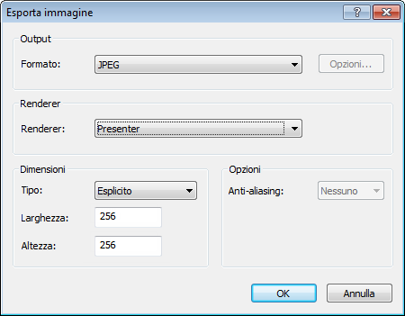

  1. Visualizzare la vista che si desidera esportare nella vista scena, fare clic sulla scheda Fermo immagine > gruppo Esporta > Immagine .
  2. Nella finestra di dialogo Esporta immagine, selezionare il formato dell'immagine da esportare.
  3. Selezionare un'opzione di rendering dall'elenco a discesa Renderer. Per ulteriori informazioni, vedere Finestra di dialogo Esporta immagine.
  4. Utilizzare le aree Dimensioni e Opzioni per impostare le dimensioni dell'immagine. Vedere Finestra di dialogo Esporta immagine.
    Per il formato di file PNG, fare clic sul pulsante Opzioni e utilizzare la finestra di dialogo Opzioni PNG per specificare le impostazioni di interlacciamento e compressione.

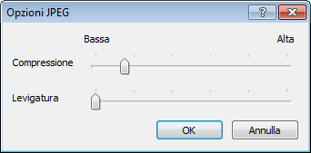

    Per il formato di file JPEG, fare clic sul pulsante Opzioni e utilizzare la finestra di dialogo Opzioni JPEG per specificare le impostazioni di compressione e levigatura.
  5. Fare clic su OK.
  6. Nella finestra di dialogo Salva con nome, immettere un nuovo nome di file e scegliere una nuova destinazione se si desidera modificare quelli suggeriti.
  7. Fare clic su Salva.

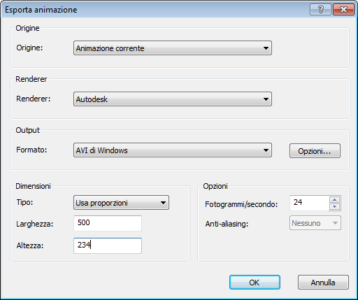

  1. Fare clic sulla scheda Animazione > gruppo Esporta > Esporta animazione .
    Viene visualizzata la finestra di dialogo Esporta animazione.
  2. Per esportare l'animazione di fermi immagine attualmente selezionata, scegliere Animazione corrente nella casella Origine.
    Per esportare l'animazione di oggetti attualmente selezionata, scegliere Scena Animator corrente nella casella Origine.
    Per esportare una sequenza TimeLiner, selezionare Simulazione di TimeLiner nella casella Origine.
  3. Impostare le altre caselle della finestra di dialogo Esporta animazione e fare clic su OK. Per ulteriori informazioni, vedere Finestra di dialogo Esporta animazione.
  4. Nella finestra di dialogo Salva con nome, immettere un nuovo nome di file e scegliere una nuova destinazione se si desidera modificare quelli suggeriti.
  5. Fare clic su Salva.
