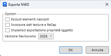

  1. Fare clic sulla scheda Output > gruppo Esporta scena > Esporta NWD.
  2. Selezionare le impostazioni desiderate nell'area Opzioni:
    • Escludi elementi nascosti: selezionare questa casella di controllo se si desidera rimuovere gli oggetti nascosti dal file NWD al momento della pubblicazione. Se la casella di controllo non viene selezionata, gli oggetti nascosti continueranno ad essere visualizzati come nascosti nella struttura di selezione.
    • Incorpora dati texture e di ReCap: selezionare questa casella di controllo se si desidera incorporare file di riferimento esterni, incluse texture e file di ReCap, nel file NWD al momento della pubblicazione. In questo modo è possibile impostare una password per i file di riferimento. Tutte le texture applicate al file pubblicato vengono salvate in una cartella che ha lo stesso nome del file pubblicato. È possibile scegliere il modo in cui i file di ReCap vengono incorporati utilizzando l'editor delle opzioni (pagina Lettori di file > ReCap).
    • Impedisci esportazione proprietà oggetto: selezionare questa casella di controllo per non includere le proprietà degli oggetti dei pacchetti CAD nativi nel file pubblicato. Ciò consente di proteggere la proprietà intellettuale.
    • Versione Navisworks: selezionare la versione del formato di file in cui si desidera salvare il file NWD.
  3. Fare clic su OK.
  4. Nella finestra di dialogo Esporta NWD, immettere un nome per il file e il percorso in cui salvarlo.
  5. Fare clic su Salva.
