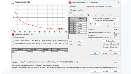

Per l'analisi sismica è stata implementata l'attuale norma canadese NBC 2020.
L'implementazione include due metodi con parametri aggiornati per l'analisi e note complete per il calcolo dell'analisi.
Tutte le norme sono impostate come default nelle impostazioni internazionali pertinenti.
Per trovare questa nuova norma sismica:
  1. Fare clic su Strumenti Preferenze del progetto Norme di progettazione.
    Viene visualizzata la finestra di dialogo Preferenze del progetto.
  2. Selezionare Carichi nel pannello sinistro della finestra di dialogo Preferenze del progetto.
  3. Fare clic sull'elenco a discesa Carichi sismici per vedere l'elenco delle norme disponibili.
