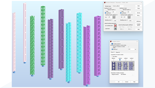

L'implementazione di IS:800:2007 è stata aggiornata ed estesa per includere sezioni complesse.
Robot Structural Analysis 2026 introduce le seguenti modifiche per il mercato indiano:
  • Aggiornamento dello standard IS:800:2007 con l'attuazione degli emendamenti 2012 e 2024.
  • Implementazione della progettazione di sezioni complesse secondo lo standard IS:800:2007.
