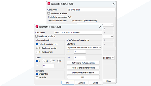

L'attuale norma indiana IS 1893 parte 1 con modifiche è stata implementata per l'analisi sismica.
L'implementazione include due metodi con parametri aggiornati per l'analisi e note complete per il calcolo dell'analisi.
Tutte le norme sono impostate come default nelle impostazioni internazionali pertinenti.
Per trovare questa nuova norma sismica:
Preferenze del progetto
Norme di progettazione. Viene visualizzata la finestra di dialogo Preferenze del progetto.
