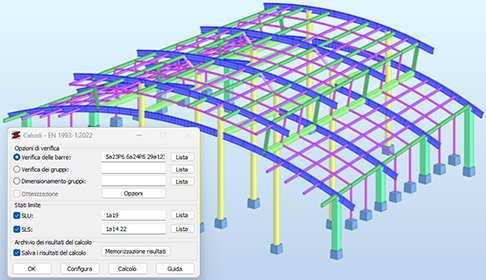

Per trovare questa nuova norma della progettazione di elementi in acciaio:
Preferenze del progetto. Viene visualizzata la finestra di dialogo Preferenze del progetto.
