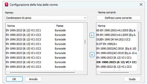

È stata implementata la più recente norma sulle combinazioni di carichi EN 1990:2023 per il mercato europeo.
La norma EN 1990:2023 (8.12) VC1 CC2 è specificata come default nelle impostazioni regionali europee.
Per trovare queste regole sulle combinazioni di carichi:
  1. Fare clic su Strumenti Preferenze del progetto.
  2. Nella finestra di dialogo Preferenze del progetto, in Norme di progettazione, selezionare Carichi.
  3. Fare clic sulla freccia nell'elenco a discesa Combinazioni di norma per visualizzare l'elenco delle norme disponibili.
Nota: Le norme disponibili negli elenchi a discesa dipendono dal paese selezionato nella finestra di dialogo Preferenze. Per configurare l'elenco delle norme disponibili, fare clic sulla freccia, quindi su Più in fondo all'elenco.
