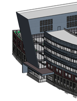

È possibile creare muri obliqui come muri architettonici, strutturali o facciate continue per migliorare il progetto.
È possibile utilizzare i muri obliqui in viste di pianta, di prospetto, di sezione, ortogonali 3D e prospettiche. Vedere Posizionamento di un muro obliquo.
Creare e modificare i muri inclinati in modo analogo ai muri verticali, con alcune eccezioni. Vedere Pratiche ottimali: muri obliqui.
Posizionare un muro obliquo come se si trattasse di un muro verticale, quindi utilizzare il parametro di istanza Sezione trasversale per selezionare Obliquo. Quindi specificare l'angolo del muro utilizzando il parametro Angolo dalla verticale. È possibile convertire un muro verticale esistente in un muro inclinato. Impostare le finestre o le porte inserite nei muri inclinati in modo che seguano l'angolo del muro utilizzando la proprietà di istanza del muro Orientamento.
