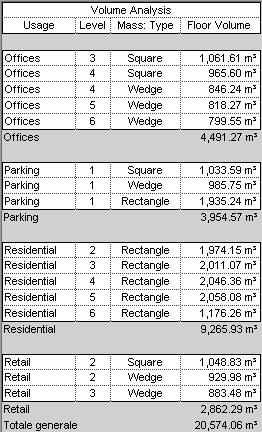

Ordinare e calcolare i totali parziali dell'abaco in base all'utilizzo, come mostrato di seguito.

L'abaco mostra il volume di ciascun pavimento di massa, i totali parziali degli utilizzi e il totale complessivo dei volumi combinati dei pavimenti di massa. Utilizzare queste informazioni per calcolare una stima dei carichi di riscaldamento, ventilazione e aria condizionata del progetto in base all'utilizzo previsto per ogni pavimento di massa.
