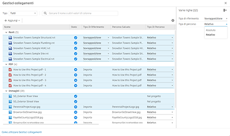

Nuova finestra di dialogo Gestisci collegamenti
La nuova finestra di dialogo Gestisci collegamenti mostra i nove tipi di dati di collegamento (modelli di Revit, collegamenti IFC, formati CAD, revisioni DWF, nuvole di punti, topografia, PDF, immagini e modello di coordinamento) e 3 tipi di dati di importazione (file CAD, immagini, file PDF) raggruppati in una struttura ad albero.
La nuova finestra di dialogo Gestisci collegamenti mostra tutti i formati CAD per i file collegati e solo i formati CAD DWG, DXF, DGN, SKP e AXM importati sia per i progetti che per le famiglie.

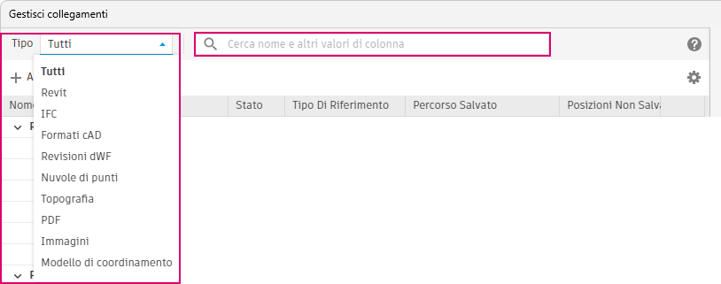

Nella finestra di dialogo, utilizzare il filtro per mostrare ogni tipo e la funzione di ricerca per trovare i collegamenti.

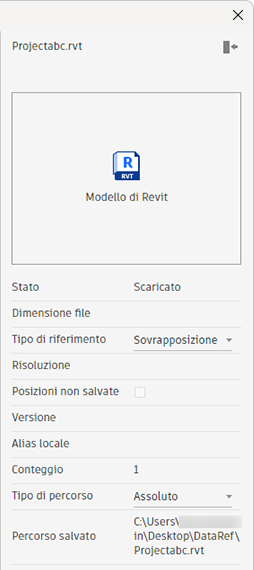

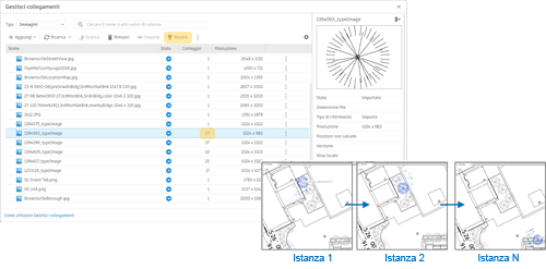

È possibile visualizzare informazioni dettagliate su ciascun tipo di dati in un pannello laterale comprimibile sul lato destro.
Per accedere all'indirizzo completo di un collegamento, è possibile visualizzarlo nelle descrizioni comandi e copiarlo direttamente dalla colonna Percorso salvato.

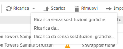

Utilizzare gli strumenti operativi elencati nella parte superiore per eseguire le azioni desiderate, come ricaricare con o senza sostituzioni grafiche, scaricare e rimuovere. Vengono generati dinamicamente in base al tipo e allo stato del file collegato.

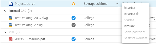

È inoltre possibile fare clic con il pulsante destro del mouse o utilizzare il pulsante Altro alla fine di ogni riga per accedere alle stesse operazioni.

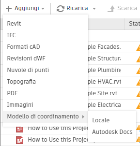

Fare clic sul pulsante Aggiungi per importare i dati di riferimento in Revit.
Selezionare più collegamenti e importazioni durante la modifica del tipo di riferimento o del tipo di percorso.

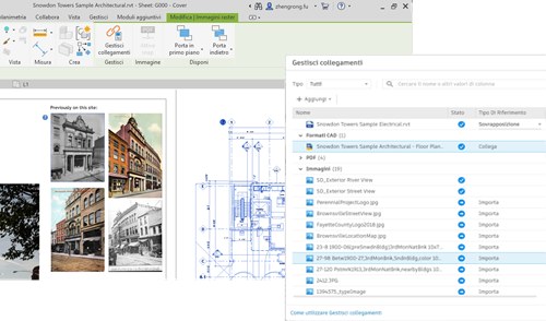

Quando si selezionano file PDF, immagini e file CAD nell'area di disegno e si fa clic su Gestisci collegamenti, i file vengono selezionati anche nella finestra di dialogo Gestisci collegamenti.
Utilizzare il pulsante Mostra per viste i file PDF e le immagini in tutte le viste.
