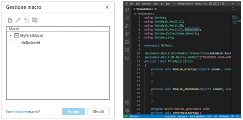

Informazioni sulle macro
Le macro sono programmi che consentono di risparmiare tempo mediante l'automatizzazione di attività ripetitive.
Ogni macro esegue una serie di procedure predefinite per portare a termine una particolare attività. Le procedure devono essere ripetibili e le azioni prevedibili.
Si potrebbe ad esempio definire una macro per aggiungere una griglia ad un progetto, ruotare un oggetto selezionato o raccogliere informazioni sulla superficie in piedi quadrati di tutti i locali nella struttura. Altri esempi generali sono:
Revit include un'interfaccia API che consente di estendere la funzionalità del prodotto. È possibile aggiungere comandi personalizzati tramite la scheda Moduli aggiuntivigruppo Strumenti esterni o aggiungere nuovi gruppi e strumenti.
Oltre ad estendere la funzionalità del prodotto, l'interfaccia API consente anche di definire macro eseguibili in Revit. Le differenze API vengono descritte successivamente in questa sezione, ma per gli sviluppatori esperti è importante notare che non è necessario registrare le macro in Revit.ini o aggiungere RevitAPI.dll come riferimento.
Modifiche all'interfaccia API
È molto probabile che l'API di Revit risulti modificata nelle release successive del prodotto. Di conseguenza, dopo l'installazione della release successiva di Revit, sarà necessario modificare e ricreare le macro per riflettere le modifiche all'interfaccia API.
