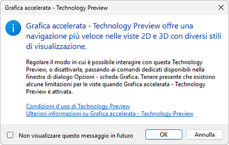

Grafica accelerata - Technology Preview è attivata per default. Questa opzione può essere disattivata dal file Revit.ini. Per ulteriori informazioni, vedere Impostazioni della sezione Graphics nel file Revit.ini.

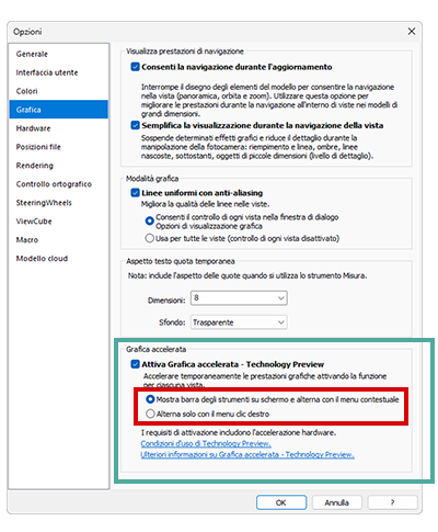

Per attivare o disattivare manualmente l'accesso a Grafica accelerata, accedere alla finestra di dialogo Opzionischeda GraficaGrafica accelerata di Revit e selezionare Attiva Grafica accelerata - Technology Preview. Una volta attivata, utilizzare i pulsanti di opzione per attivare o disattivare la modalità di attivazione della grafica accelerata in Technology Preview nelle singole viste.

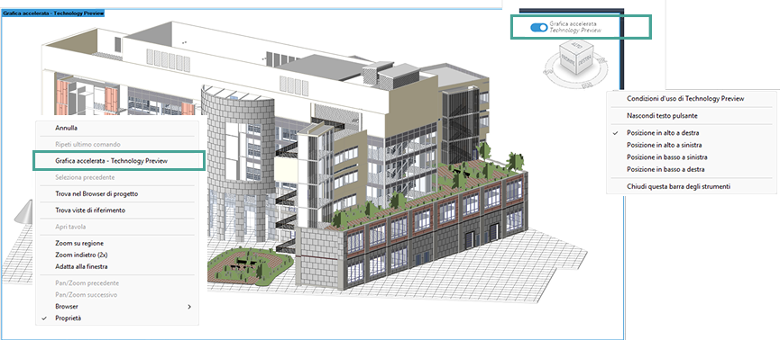

  • Mostra barra degli strumenti su schermo e alterna con il menu contestuale: sono disponibili sia la barra degli strumenti su schermo che le opzioni a cui è possibile accedere facendo clic con il pulsante destro del mouse per attivare e disattivare Grafica accelerata - Technology Preview in un vista.
  • Alterna solo con il menu clic destro: il controllo su schermo non è visibile. È solo possibile fare clic con il pulsante destro del mouse per attivare e disattivare Grafica accelerata - Technology Preview.

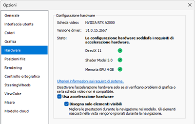

  • GPU attivata: Grafica accelerata non sarà disponibile se non viene rilevata una scheda grafica.

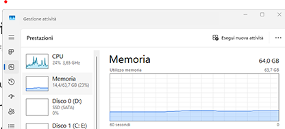

    • Gestione attività Windows può essere utile con le statistiche sulla RAM totale e disponibile.
