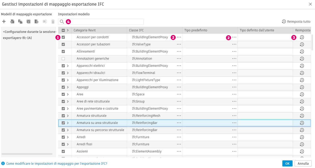

Gestisci impostazioni di mappaggio esportazione IFC
È possibile creare e gestire i modelli da utilizzare per l'esportazione di modelli di Revit in formato IFC.
Modelli di mappaggio esportazione
Selezionare il modello di mappaggio da utilizzare per l'esportazione in formato IFC. Utilizzare i modelli di default oppure duplicare, modificare e salvare i modelli personalizzati. I file di mappaggio delle categorie IFC (.txt) possono essere importati ed esportati dalla finestra di dialogo.
Impostazioni del modello
Apportare modifiche alla classe IFC e ai tipi predefiniti mappati a ciascuna categoria di Revit durante l'esportazione di un file IFC.
