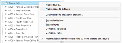

Per creare una raccolta di tavole, nel Browser di progetto
Tavole, fare clic su Nuova raccolta di tavole.

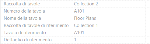

- Il nome della raccolta di tavole ha come prefisso il numero e il nome della tavola presente nella descrizione comando della scheda della vista.

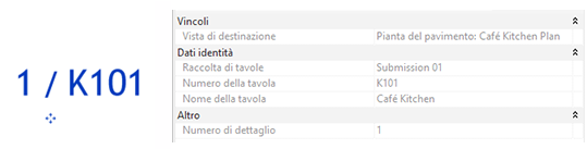

- I parametri di sola lettura Raccolta di tavole e Raccolta di tavole di riferimento sono disponibili per i tipi di vista compatibili presenti in Revit, insieme ai parametri di vista e tavola esistenti.
- I parametri Raccolta di tavole e Raccolta di tavole di riferimento possono essere utilizzati nelle categorie dei filtri della vista compatibili (Prospetti, Sezioni, Richiami, Riferimenti vista) e abachi (Elenco tavole ed Elenco viste).
I parametri Raccolta di tavole e Raccolta di tavole di riferimento sono disponibili nelle categorie di famiglie applicabili (Titoli della vista, Riferimenti vista, Estremità dettaglio, Contrassegni di prospetto, Estremità della sezione, Cartigli), in modo che possano essere utilizzati nelle etichette.

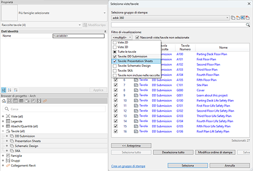

- La finestra di dialogo Esporta/Stampa include ogni raccolta di tavole come pulsante di commutazione del filtro di visualizzazione dedicato, per supportare la selezione precisa di tavole in una o più raccolte.
