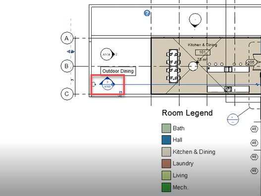

Ad esempio, in questa pianta del pavimento, la scala della vista per le etichette di sezione è impostata su 1:100. Il parametro Nascondi nelle scale minori di è impostato su 1:100. Come si può vedere, l'etichetta di sezione evidenziata è visibile.

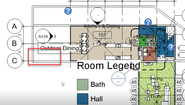

Nell'immagine seguente, la scala della vista per le etichette di sezione è impostata su 1:200. La variabile Nascondi nelle scale minori di è ancora impostata su 1:100. L'etichetta di sezione non è più visibile perché la scala della vista per l'etichetta di sezione è maggiore della soglia impostata dal parametro Nascondi nelle scale minori di.
