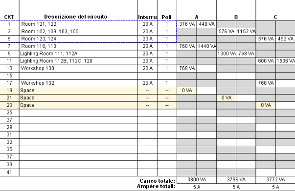

Utilizzare questa procedura per ridistribuire i carichi in un abaco quadri elettrici in modo da avere carichi il più possibile uguali in ogni fase. È inoltre possibile ribilanciare solo un sottogruppo di carichi bloccando gli slot da escludere.
gruppo Carichi

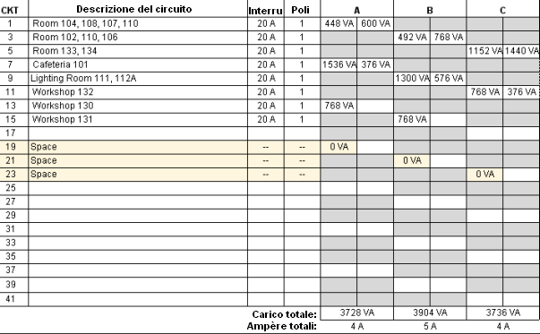

I carichi vengono ridistribuiti su ogni fase.
