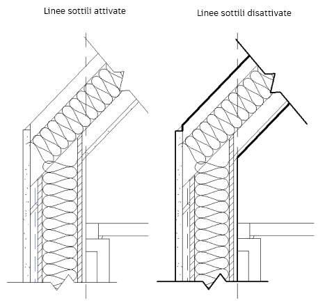

Quando si attiva lo strumento Linee sottili, le linee restano sottili indipendentemente dalla distanza di zoom avanti. Ciò consente una visualizzazione più chiara e dettagliata e selezioni più semplici quando le linee sono vicine. Per vedere come le linee sottili influiscono sulle linee del progetto, vedere l'esempio seguente.
