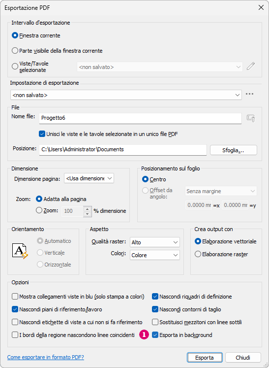

Attivazione di Esporta in background
L'esportazione di file PDF in background consente di continuare a lavorare nel modello mentre viene eseguito il processo di esportazione.
Elaborazione in background delle esportazioni in formato PDF attivata nella sezione Opzioni della finestra di dialogo Esporta in PDF . L'opzione Esporta in background è disattivata per default.
Per ulteriori informazioni sul workflow per esportare un file PDF, vedere Esportazione come file PDF.

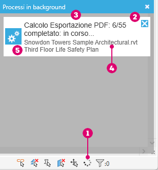

Monitoraggio dell'esportazione in background
Quando un'esportazione in background è in fase di elaborazione, sulla barra di stato viene visualizzato un controllo. Fare clic sul controllo per esaminare lo stato dell'esportazione in background.
  • - Controllo del processo in background sulla barra di stato.
  • - Fare clic per annullare l'esportazione.
  • - Numero di viste completate e numero totale di viste in fase di esportazione.
  • - Nome del file di esportazione.
  • - Vista attualmente in fase di esportazione.

L'opzione Esporta in background è disattivata nei seguenti casi:
  • Parte visibile della vista corrente selezionata nella finestra di dialogo Esporta in PDF.
  • Nell'ambiente di modifica delle famiglie.
