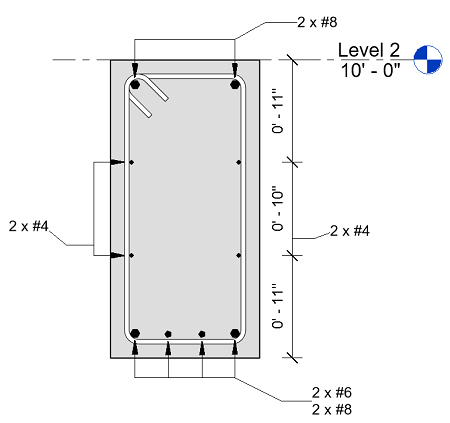

È possibile assegnare etichette a più armature con un'unica annotazione.
Video: annotazioni di più armature
gruppo Etichetta
elenco a discesa Annotazione di più armature
(Annotazione allineata di più armature)
gruppo Etichetta
(Annotazione lineare di più armature)
Con le annotazioni di più armature, è possibile selezionare più armature allineate e visualizzare le quote tra i riferimenti di armatura, nonché i dati sui parametri e il posizionamento rispetto all'host dell'armatura.
