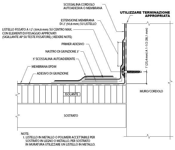

Le linee di dettaglio sono elementi di annotazione. Vengono utilizzate per disegnare linee nelle viste. A ciascuna linea di dettaglio viene assegnato uno stile di linea. Le linee di dettaglio possono essere considerate come un insieme di penne utilizzate per aggiungere dettagli ad una vista che non è possibile modellare. Per facilitare la creazione di dettagli del modello, è consigliabile creare stili di linea che rappresentino i diversi spessori di linee necessari per creare viste di dettaglio o di disegno. In genere, potrebbero essere necessarie cinque o sei larghezze differenti, da 0.1000 mm a 0.7000 mm, per offrire una buona selezione di spessori delle penne nei dettagli.
