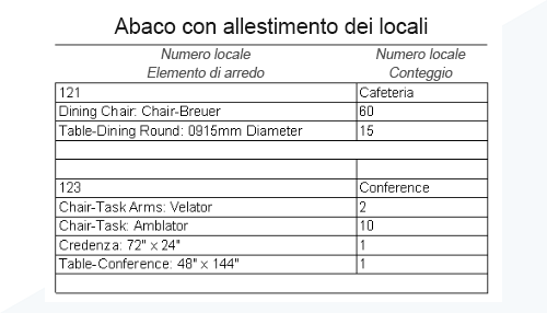

Che cos'è un abaco integrato?
Un abaco integrato consente di creare una categoria di abaco all'interno di un abaco di un'altra categoria. Per creare un abaco integrato, la categoria di livello superiore deve essere locali, vani, sistemi di condotti, sistemi di tubazioni o circuiti elettrici. Nell'esempio precedente, un abaco degli arredi è incorporato in un abaco dei locali.
