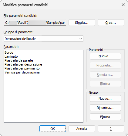

Creazione di parametri condivisi
Nel primo passaggio, i parametri condivisi vengono definiti per le finiture dei locali. Ciascuno di essi viene aggiunto ad un file di parametri condivisi. Viene utilizzato un parametro condiviso perché i parametri di famiglia standard negli elementi del locale non forniscono informazioni sufficienti per il modo in cui tali locali devono essere completati. I parametri condivisi consentono di aggiungere le informazioni personalizzate richieste. Vengono creati i seguenti parametri condivisi:
  • Bordo
  • Piastrella per pavimento
  • Laminato
  • Piastrella da parete
  • Vernice per decorazione
  • Piastrella per decorazione
Ciascuno di questi elementi viene creato come parametro di tipo testo. Ogni elemento conterrà un codice con lettera/numero per descrivere il tipo di finitura utilizzato. Sono stati raggruppati nel file di parametri condivisi sotto l'intestazione Decorazioni del locale per mantenere organizzato il file di parametri condivisi e semplificare l'individuazione di parametri specifici man mano che il file di parametri condivisi diventa più grande.
Per ulteriori informazioni sulla creazione di parametri condivisi e gruppi di parametri, vedere Creazione di file di parametri condivisi, gruppi e parametri.

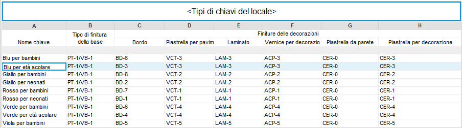

Creazione di un abaco chiave/Impostazione dei valori dei parametri
Con i parametri disponibili nel progetto, possono essere aggiunti come parametri di progetto come abbiamo fatto in precedenza oppure potrebbero essere aggiunti direttamente ad una famiglia caricabile che è stata caricata nel progetto. È ora possibile creare l'abaco chiave. Quando si crea l'abaco chiave, si selezionano i parametri che si desidera controllare/assegnare tramite il tipo di chiave. Nel nostro esempio, creeremo tipi di chiave per ogni pacchetto di finitura del locale. Tutti i parametri condivisi di Decorazioni del locale verranno aggiunti all'abaco chiave. Aggiungeremo anche il parametro incorporato della finitura di base. In questo caso lo utilizziamo per la finitura del locale prima dell'aggiunta delle decorazioni.
Una volta creato, l'abaco chiave è completamente vuoto. Si tratta solo di una selezione di parametri che si desidera includere. È necessario creare una "chiave" per ogni tipo. Di seguito sono elencati i tipi di chiave con i pacchetti di finitura per ciascun tipo di locale. Esistono locali per neonati, bambini ed età scolare di colori diversi. Viene aggiunta una riga di dati per ogni pacchetto di finitura univoco che utilizzeremo.
  • Rosso per neonati
  • Giallo per neonati
  • Blu per età scolare
  • Verde per età scolare
  • Blu per bambini
  • Verde per bambini
  • Viola per bambini
  • Rosso per bambini
  • Giallo per bambini
Nell'abaco chiave, immettere i valori per ciascun tipo di chiave. Quando un tipo di chiave viene assegnato ad un elemento del locale, verranno assegnati i valori del tipo di chiave, i quali controllano i parametri del locale.
Per ulteriori informazioni sulla creazione di un abaco chiave e sull'assegnazione di valori, vedere Creazione di un abaco chiave.

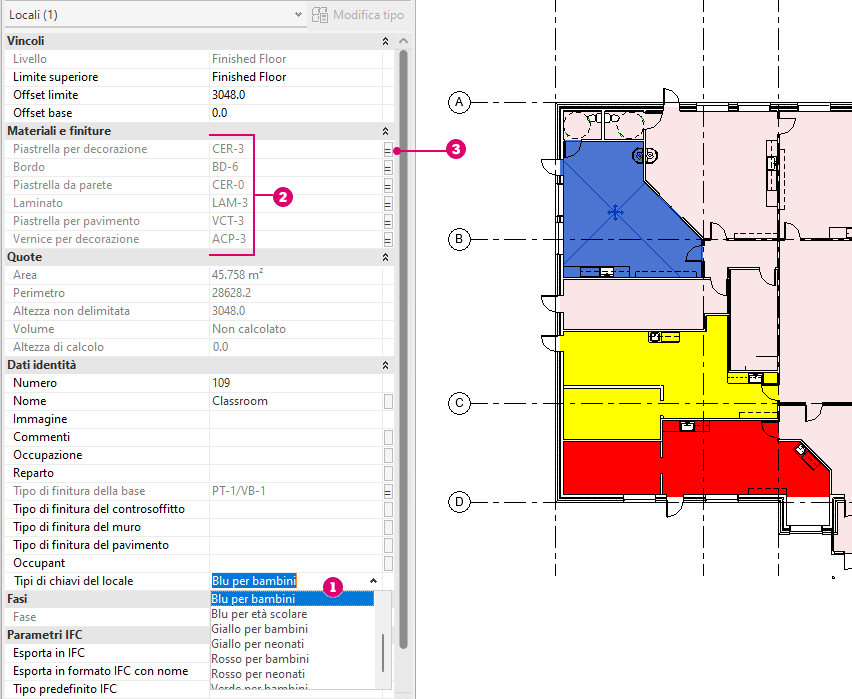

Applicazione di tipi di chiave ai locali
Il passaggio finale consiste nell'applicare i tipi di chiave ai locali. Selezionare uno o più elementi del locale nel modello e, nella tavolozza Proprietà, utilizzare il menu a discesa nella sezione Identità della tavolozza Proprietà per impostare il tipo di chiave del locale. Il menu a discesa elenca i tipi di chiave definiti nel passaggio precedente. Quando si imposta il tipo di chiave, i parametri per le decorazioni del locale vengono assegnati dall'abaco chiave. Il piccolo segno di "uguale" a destra del valore del parametro indica che il valore del parametro viene controllato dall'abaco chiave. Se in seguito si rimuove il tipo di chiave dal locale, i valori dei parametri vengono mantenuti, ma possono essere controllati singolarmente anziché dall'abaco chiave.
Nota: In questo esempio, è stato creato uno schema colori basato sul tipo di chiave per fornire un'indicazione visiva una volta che è stato applicato un tipo di chiave ad un locale.
Per ulteriori informazioni sull'applicazione di una chiave ad un elemento, vedere Applicazione di una chiave ad un elemento.
