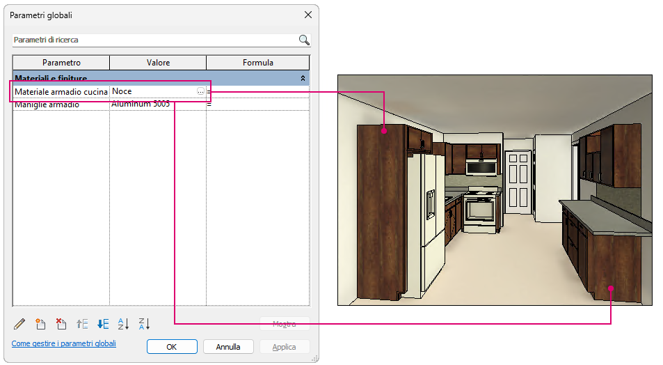

Utilizzare un parametro globale per modificare i materiali applicati alle famiglie in un progetto. In questo esempio è utilizzato un progetto di cucina e si desidera esplorare diversi aspetti dei materiali. Tutte le famiglie di arredi fissi dispongono di parametri del tipo per controllare l'aspetto. Il layout di esempio presenta un totale di 16 famiglie/tipi diversi. Ogni famiglia dispone di un parametro di materiale per gli arredi fissi principali e di un altro parametro per il materiale della porta. Se si apporta una modifica al materiale, è necessario modificare 32 valori di parametri in tutte le famiglie per poter apportare la modifica. Utilizzando un parametro globale, è possibile impostare il materiale per tutti gli arredi fissi della cucina in un'unica posizione. Naturalmente è possibile apportare una modifica all'aspetto dell'elemento materiale stesso anziché modificare i 32 parametri del materiale nelle famiglie oppure assegnare un materiale allo stile dell'oggetto di Arredi fissi per raggiungere l'obiettivo in modo simile. In questo esempio, si supponga che nessuna di queste opzioni sia preferibile e che si possa controllare l'aspetto del materiale con un parametro globale.

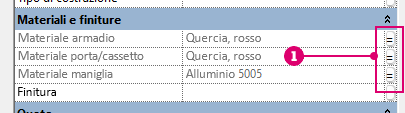

Una volta creato il parametro globale del materiale, assegnarlo al valore del parametro del materiale nelle famiglie di armadi utilizzate nel layout della cucina.
  1. Selezionare l'elemento e individuare il parametro di tipo.
  2. Fare clic sul pulsante a destra del parametro e del relativo valore .
    Viene visualizzata la finestra di dialogo Associa parametro globale.
    Sono disponibili per la selezione parametri globali non di rapporto che corrispondono sia alla disciplina sia al tipo di parametro.
  3. Selezionare il parametro globale del materiale creato nei passaggi precedenti da assegnare al parametro.
  4. Fare clic su OK.
Una volta assegnato il parametro globale alle famiglie, è ora possibile controllare l'assegnazione del materiale per le famiglie della finestra di dialogo Parametri globali.
Per modificare il valore di un parametro globale del materiale appena creato, fare clic sulla scheda Gestiscigruppo Impostazioni (Parametri globali). Scegliere un materiale diverso che verrà applicato agli arredi fissi della cucina. Non è più necessario modificare i parametri di tipo per ogni famiglia singolarmente.
