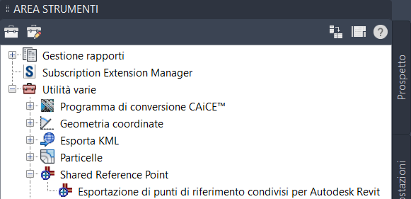

In Civil 3D, individuare Area strumenti Riquadro degli strumenti Subscription Extension Manager > Autodesk Shared Reference Point Export Shared Reference Points for Autodesk Revit.

  1. In Civil 3D, individuare Area strumenti Riquadro degli strumenti Subscription Extension Manager Autodesk Shared Reference Point Export Shared Reference Points for Autodesk Revit.
  2. Selezionare il punto base iniziale, quindi selezionare un secondo punto alla stessa quota altimetrica. Quando si selezionano entrambi i punti, tenere presente che è necessario selezionarli anche in Revit.
  3. Selezionare le unità (per default, vengono utilizzate le unità di misura Metri ogni volta).
  4. Verrà visualizzato un messaggio di richiesta per salvare un file XML. Salvare il file.

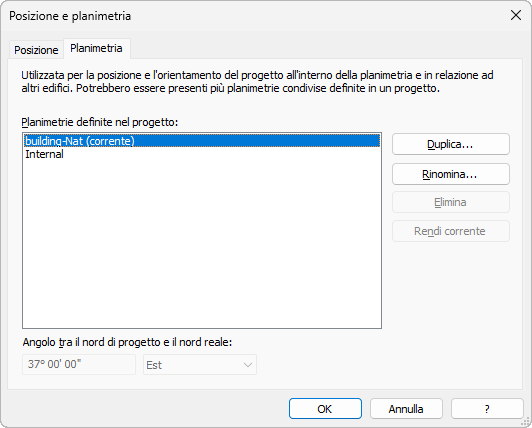

Impostazione della posizione in Revit sul sistema di coordinate condivise
  1. In Revit passare alla barra multifunzione Gestisci Posizione.
  2. Passare alla scheda Area delimitata e selezionare il sistema di coordinate condivise appena creato.
  3. Selezionare la casella Rendi corrente e fare clic su OK. A questo punto, il modello di Revit e di Civil 3D verranno coordinati. Per verificarlo, passare alla scheda Proprietà di Revit e impostare Orientamento su Nord reale. Il modello di Revit deve essere ruotato in modo da corrispondere a quanto è presente in Civil 3D.

  1. Per utilizzare l'estensione Shared Reference Point, nel Riquadro degli strumenti di Civil 3D, selezionare prima Esporta punti di riferimento condivisi per Autodesk Revit.
  2. Determinare due punti nella Carta di Civil 3D, uno per stabilire un punto di origine e un secondo punto alla stessa quota altimetrica.
  3. Viene visualizzata una finestra di dialogo che conferma le unità di misura per le coordinate. Modificare le unità in piedi. Fare clic su OK.
  4. Dopo aver fatto clic su OK, salvare il sistema di coordinate come file XML. Dopo aver salvato il sistema di coordinate in Civil 3D, è possibile aprire il modello di Revit e importare il file XML salvato.

  8. Fare clic su Sì per confermare che si desidera utilizzare un nuovo sistema di coordinate. A questo punto, si noterà che l'orientamento del modello di Revit non è stato modificato dopo l'importazione del sistema di coordinate condivise.
  9. Per aggiornare il modello in base al nuovo sistema di coordinate, passare alla scheda Gestisci e selezionare Posizione.
  10. Nella scheda Area delimitata della finestra di dialogo Posizione, selezionare il nuovo sistema di coordinate e fare clic su Rendi corrente.
  11. Dopo aver impostato il nuovo sistema di coordinate, passare alla tavolozza Proprietà e modificare Orientamento da Nord di progetto a Nord reale. Dopo aver modificato l'orientamento, il modello di Revit verrà orientato utilizzando lo stesso sistema di coordinate utilizzato nella Carta di Civil 3D.
