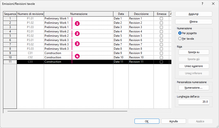

Esempio
Ad esempio, si supponga di lavorare ad un progetto che richiede di tenere traccia delle revisioni durante la fase di progettazione e di tenere traccia delle revisioni separatamente durante la fase di costruzione. Ogni volta che viene emesso un pacchetto di revisione del progetto, la revisione viene etichettata con la designazione del prefisso P1, P2, P3 e così via. Ogni prefisso indica una release di documenti per la revisione. In ogni release, è necessario documentare le modifiche minori apportate al progetto. Le modifiche apportate tra le release di revisione del progetto vengono registrate utilizzando il prefisso della release del progetto seguito da un numero di due cifre.
Dopo l'emissione dei documenti per la costruzione, le revisioni verranno indicate con il prefisso C seguito da un numero a due cifre.
Questo standard di revisione può essere adattato con i miglioramenti apportati alla numerazione delle revisioni in Revit 2022.
Nell'immagine è illustrato come lo schema di denominazione delle revisioni descritto in precedenza viene creato in Revit. A ciascuna delle fasi di progettazione preliminari è assegnata una sequenza numerica, , e . La sequenza numerica viene impostata in modo da utilizzare due cifre e ciascuna ha un prefisso, rispettivamente P1., P2 e P3. La sequenza di numerazione della costruzione utilizza 2 cifre e un prefisso C.
