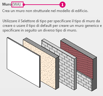

I tasti di scelta rapida sono elencati nella descrizione del comando nell'interfaccia utente. Ad esempio, nell'immagine sotto il tasto di scelta rapida per il comando Muro è "WA"
Se nella descrizione comando non è presente alcun elemento, allo strumento non viene assegnato alcun tasto di scelta rapida. È possibile scaricare un elenco completo dei tasti di scelta rapida di default in formato PDF o XLS. Vedere Tasti di scelta rapida.
