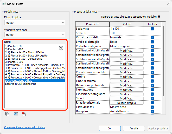

Gestisci modelli vista: consente di aprire una finestra di dialogo in cui è possibile accedere a tutti i modelli di vista nel modello e apportare modifiche alle impostazioni delle proprietà della vista di ciascun modello. È possibile creare nuovi modelli di vista dalla finestra di dialogo.

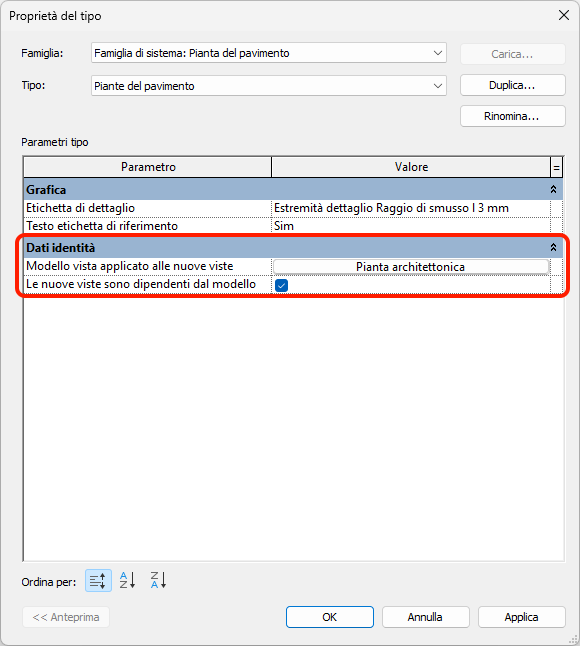

Impostare un modello di vista da applicare quando vengono create nuove viste. In Dati identità di un tipo di vista, viene assegnato un modello di vista. Quando viene creata una nuova vista di questo tipo, il modello verrà assegnato automaticamente.
Quando si iniziano ad utilizzare modelli di vista nei progetti, è necessario creare innanzitutto diversi modelli di vista per diversi casi di utilizzo. Ad esempio, creare modelli di vista per le viste di presentazione, la vista della documentazione edilizia e le viste di coordinamento. Una volta creati questi modelli di vista, assegnarli a singole viste in base alle esigenze. La disponibilità di un modello pronto per ogni utilizzo semplifica l'assemblaggio delle viste in base alle proprie esigenze e ogni vista viene visualizzata in modo coerente.
I modelli di vista possono anche essere assegnati ai tipi di vista. Se si esegue questa operazione, durante la creazione delle viste si elimina il passaggio di dover applicare un modello di vista successivamente. Mentre si crea la vista, il modello corretto viene applicato in base al tipo di vista. Quando si applicano modelli di vista a tipi di vista, specificare se la vista dipenderà dal modello di vista.

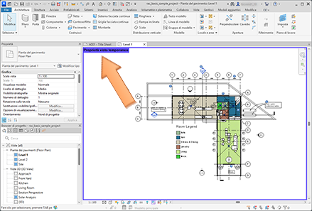

Quando i modelli di vista vengono assegnati nella tavolozza delle proprietà o quando si assegna un modello di vista ad un tipo di vista che viene impostato come "dipendente", tutti gli aspetti visivi della vista vengono controllati dal modello. Per modificare l'aspetto di una vista, è necessario rimuovere il modello dalla vista, modificare il modello o attivare le proprietà della vista temporanea. Quando sono state attivate le proprietà della vista temporanea, nella vista viene visualizzato un bordo viola. Nella modalità delle proprietà della vista temporanea, apportare le modifiche all'aspetto della vista come si farebbe normalmente. Potrebbe essere necessario eseguire questa operazione quando è necessario controllare o coordinare un elemento in modo rapido ma non si desidera modificare il modello di vista assegnato. Fare nuovamente clic sul pulsante delle proprietà vista temporanea sulla barra di controllo della vista per disattivare la modalità e ripristinare le impostazioni di visibilità della vista dal modello di vista applicato.
