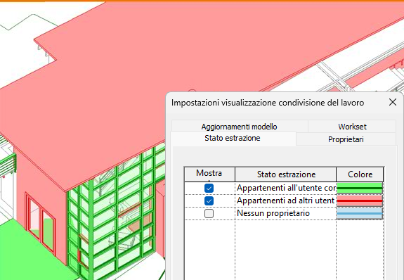

  • Stato estrazione: consente di visualizzare gli elementi estratti e modificabili dall'utente, da altri o non di proprietà dell'utente.

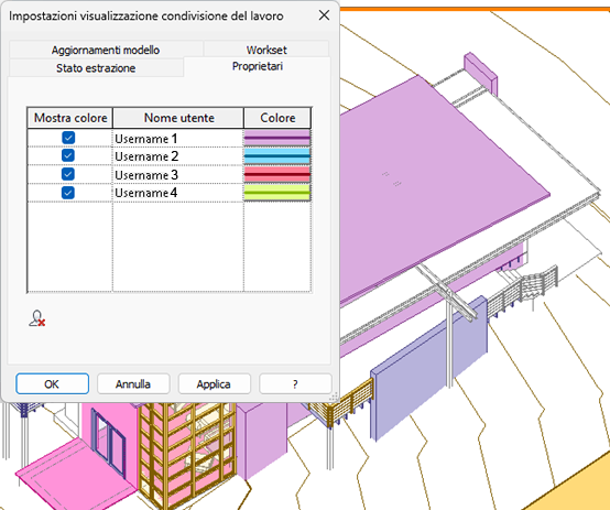

  • Proprietari: ogni colore diverso rappresenta un altro utente proprietario di elementi nel modello.

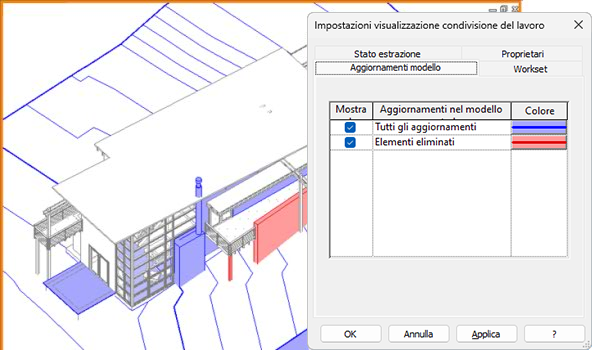

  • Aggiornamenti modello: consente di vedere gli elementi che sono stati modificati o rimossi dall'ultima operazione Sincronizza con centrale.

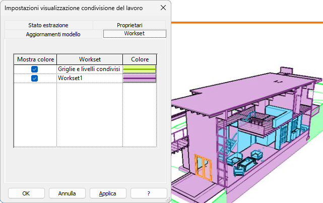

  • Workset: consente di vedere a quali elementi del workset sono assegnati.

I colori utilizzati per le modalità di visualizzazione della condivisione del lavoro sono controllati nella finestra di dialogo Impostazioni visualizzazione condivisione del lavoro.
Per assegnare un colore a criteri specifici
  1. Sulla Barra dei controlli della vista, fare clic su Impostazioni visualizzazione condivisione del lavoro.
  2. Fare clic sulla scheda relativa alla modalità di cui si desidera personalizzare i colori.
  3. Selezionare Mostra se si desidera visualizzare il colore applicato agli elementi che soddisfano i criteri.
  4. Per ogni criterio, fare clic su Colore. Nella finestra di dialogo Colore, selezionare il colore desiderato e fare clic su OK. Vedere Colori.
  5. Fare clic su Applica.
    Il colore specificato per i criteri corrispondenti viene visualizzato nel modello.
