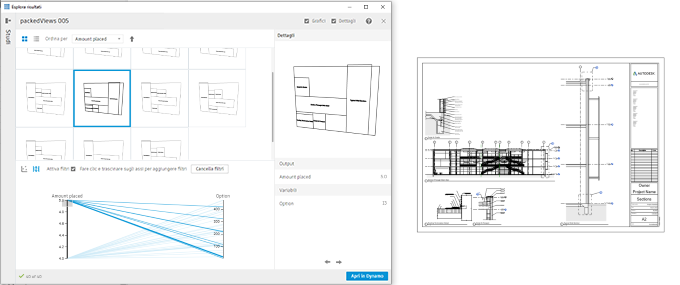

Verranno visualizzati diversi risultati nella finestra di dialogo Esplora risultati. Selezionare qualsiasi risultato per visualizzare un'immagine più grande che può essere ruotata e sottoposta a zoom indietro o avanti per visualizzare più dettagli. I nomi delle finestre sono inclusi nell'anteprima, illustrando il layout di ciascuna opzione.
Nella tavola di esempio sono disponibili in totale 5 viste. È possibile utilizzare i filtri nel grafico di coordinate parallele nella parte inferiore centrale della finestra di dialogo Esplora risultati per selezionare il numero di viste desiderate nella tavola. Fare clic e trascinare lungo gli assi (linee verticali) nel grafico per utilizzare i filtri.
Visualizzare un risultato in Revit:
Per aggiungere altre viste alla tavola, creare un nuovo studio. Con il tipo di studio e le impostazioni già definite, si tratta di un processo semplice e rapido.
Esaminare e provare le diverse opzioni di layout come nella sezione precedente. Se sono presenti troppe viste da adattare comodamente alla tavola, è possibile utilizzare il filtro per specificare il numero di viste da posizionare. Eventuali viste che superano questo limite verranno posizionate accanto alla tavola.
