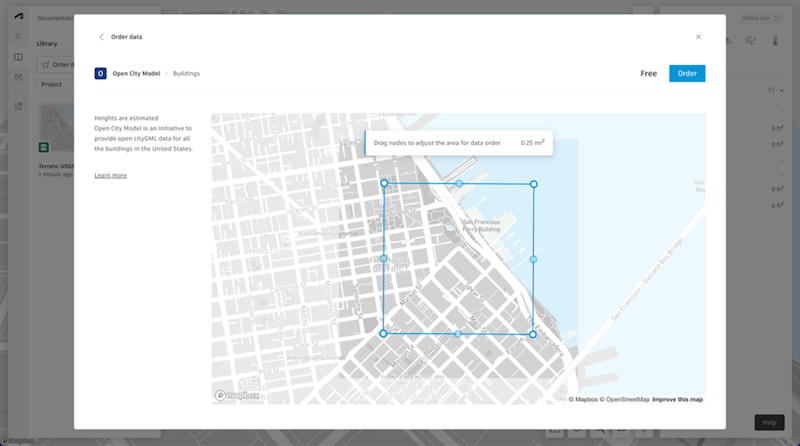

Per ordinare un set di dati, regolare i contorni dell'area per cui occorrono i dati modificando il poligono blu con nodi, come mostrato nell'immagine seguente. Nell'angolo in alto a destra, è possibile vedere il prezzo dei dati: alcuni set di dati sono forniti gratuitamente.
Una volta effettuata la selezione desiderata, fare clic su Order.

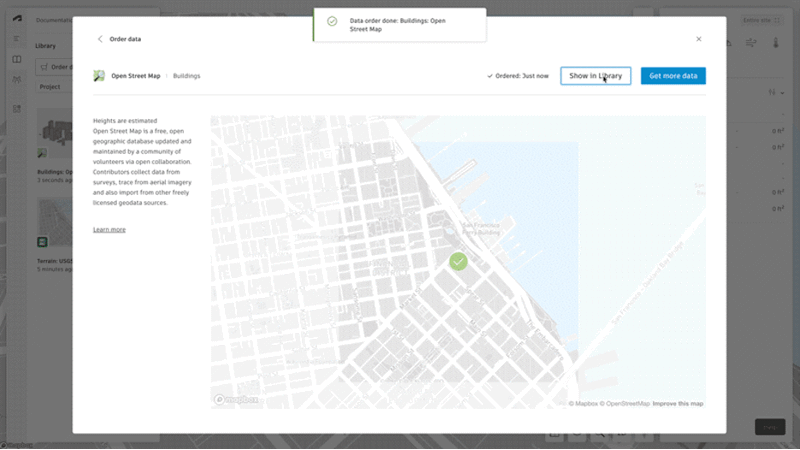

Dopo aver visualizzato un messaggio di operazione riuscita, è ora possibile aggiungere i dati al progetto. È possibile scegliere di ordinare un'altra origine dati o passare a Library.

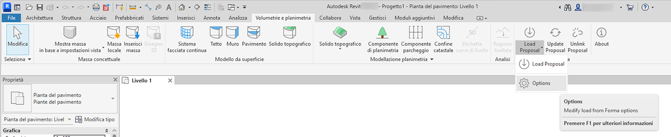

Aprire Revit e creare un nuovo progetto. Nella scheda Volumetrie e planimetria, individuare il pulsante Load Proposal.

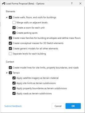

Scegliere le opzioni per il tipo di dati che si desidera caricare in Revit.
Dopo aver completato alcuni passaggi, saranno disponibili i dati di Revit.
La posizione geografica di Forma sovrascriverà tutti i dati relativi alla posizione nel file di Revit. Nel modulo aggiuntivo verrà creato un nuovo punto base nel progetto di Revit che corrisponde al sistema con riferimenti geografici del progetto di Forma, utilizzando il sistema di coordinate UTM.
Per il posizionamento dei dati di Forma in Revit, vengono utilizzati un paio di approcci di fallback. Per la quota altimetrica, viene utilizzato il più basso dei piani per gli edifici con pavimenti. Se non ci sono pavimenti, viene utilizzata la parte inferiore del riquadro di delimitazione degli edifici. Se non ci sono edifici, viene utilizzato il fondo del terreno. Orizzontalmente, viene utilizzata la stessa logica per trovare il centro della proposta di Forma da allineare con il centro del progetto di Revit. Questa logica viene utilizzata indipendentemente dalle opzioni impostate nella finestra di dialogo Load Forma Proposal - Options.
