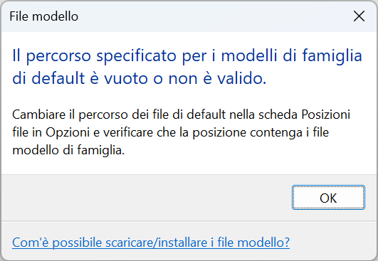

Attenzione La rimozione dei pacchetti di contenuti essenziali potrebbe causare la visualizzazione del seguente messaggio in Revit a causa della mancata individuazione di modelli di famiglia nel percorso corrispondente specificato nel file Revit.ini.

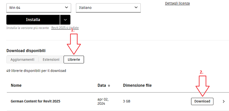

Dopo l'installazione iniziale di Revit, accedere ad Autodesk Account
Tutti i prodotti e i servizi
Revit
Download disponibili
scheda Librerie e scaricare la libreria di contenuti desiderata dall'elenco.
