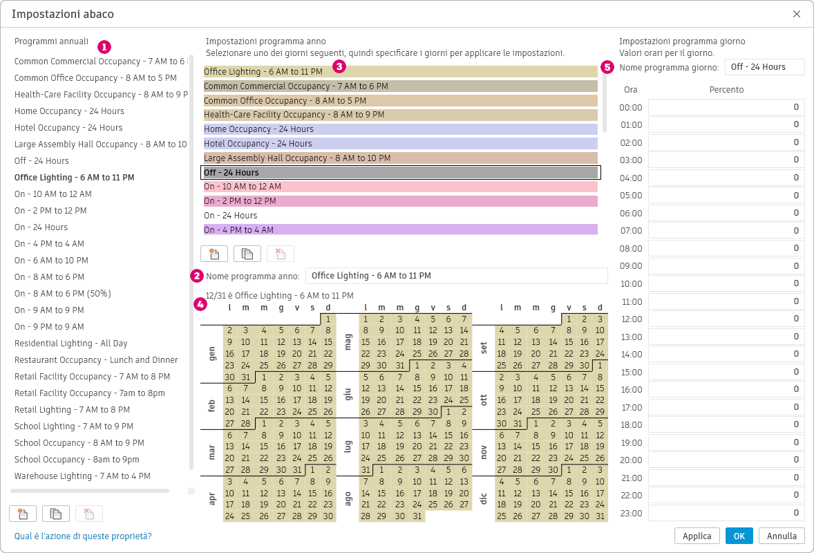

- Nella finestra di dialogo Impostazioni tipo di edificio/vano, fare clic nel campo di un abaco (Abaco occupazione, Abaco illuminazione e Abaco alimentazione), quindi fare clic su
- Nel pannello sinistro della finestra di dialogo Impostazioni abaco
, selezionare un abaco di default e fare clic su OK.
Aggiunta di un programma annuale
- Nel pannello sinistro della finestra di dialogo Impostazioni abaco, fare clic su
- Immettere un nome nel campo Nome programma anno
- A tutti i giorni verrà applicato un programma giornaliero di default.
- Selezionare un programma giornaliero dall'elenco
, quindi selezionare i giorni nel calendario
per applicare il programma giornaliero selezionato.
Nota: Ad ogni giorno dell'anno si possono applicare programmi giornalieri differenti.
Aggiunta di un programma giornaliero
- Nel pannello centrale della finestra di dialogo Impostazioni abaco, fare clic su
- Immettere un nome nel campo Nome programma giorno
- Nel pannello a destra, immettere il valore per i fattori (da a 100%) per ogni ora.
