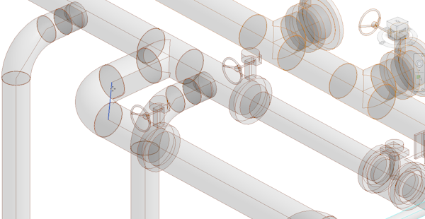

I segmenti di tubazioni analitici sono elementi secondari di tubazioni, raccordi di tubazioni, accessori di tubazioni, tubazioni flessibili e attrezzatura meccanica. Rappresentano il percorso di flusso in una rete di tubazioni. I segmenti analitici per i raccordi che contengono più di due connettori avranno più segmenti connessi ad un punto di intersezione nel raccordo. Utilizzare i controlli Visibilità/Grafica per attivare la visibilità dei segmenti analitici in una vista. Per selezionare un segmento di tubazione analitico, utilizzare il tasto TAB.
Nota: I segmenti analitici vengono visualizzati solo quando si utilizzano calcoli basati sulla rete.
Una volta selezionato il segmento, i parametri relativi ai calcoli di caduta di pressione e flusso vengono visualizzati nella tavolozza Proprietà.

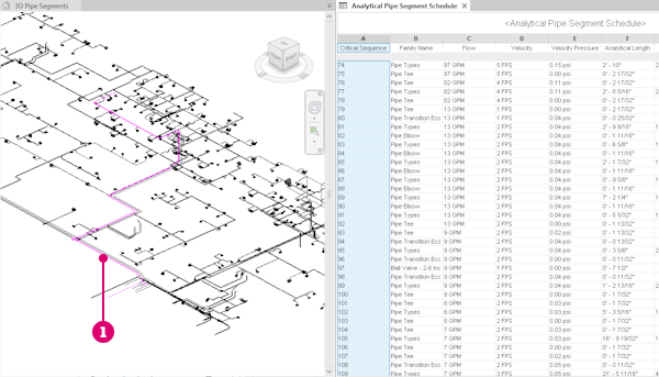

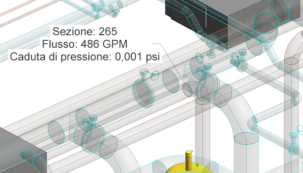

Creare etichette di segmenti di tubazioni analitici per visualizzare i dettagli dei calcoli di rete per un singolo segmento. Questa può essere un'alternativa all'utilizzo di Ispezione sistema, in particolare per le reti di tubazioni di fabbricazione.
Creare un abaco di segmenti di tubazioni analitici per visualizzare i parametri di caduta di pressione e flusso per ogni sezione. Filtrare l'abaco in base all'ID rete e al percorso critico per evidenziare il percorso critico di una rete di tubazioni
quando si selezionano elementi nell'abaco. Quando si selezionano elementi in un abaco, questi verranno selezionati in tutte le viste attualmente aperte. Per visualizzare solo i segmenti di tubazioni analitici, è possibile disattivare le categorie del modello dell'elemento tubazione nelle impostazioni Sostituzioni visibilità/grafica.
