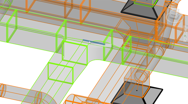

I segmenti di condotti analitici rappresentano il percorso di flusso in una rete di condotti utilizzando il contenuto di progettazione o di fabbricazione.
Segmenti di condotti e tubazioni analitici
Segmenti analitici
I segmenti di condotti analitici sono elementi secondari di condotti, raccordi di condotti, accessori di condotti, condotti flessibili e attrezzatura meccanica. Rappresentano il percorso di flusso in una rete di condotti. I segmenti analitici per i raccordi che contengono più di due connettori avranno più segmenti connessi ad un punto di intersezione nel raccordo. Utilizzare i controlli Visibilità/Grafica per attivare la visibilità dei segmenti analitici in una vista. Per selezionare un segmento di condotto analitico, utilizzare il tasto TAB.
Nota: I segmenti analitici vengono visualizzati solo quando si utilizzano calcoli basati sulla rete.
Una volta selezionato il segmento, i parametri relativi ai calcoli di caduta di pressione e flusso vengono visualizzati nella tavolozza Proprietà.

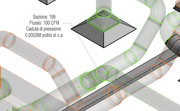

Creare etichette di segmenti di condotti analitici per visualizzare i dettagli dei calcoli di rete per un singolo segmento. Questo può essere utilizzato come alternativa a Ispezione sistema, in particolare per le reti di condotti di fabbricazione.

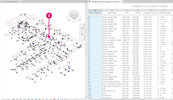

Creare un abaco di segmenti di condotti analitici per visualizzare i parametri di flusso e caduta di pressione per ogni sezione. Filtrare l'abaco in base all'ID rete e al percorso critico per evidenziare il percorso critico di una rete di condotti
quando si selezionano elementi nell'abaco. Quando si selezionano elementi in un abaco, questi verranno selezionati in tutte le viste attualmente aperte. Per visualizzare solo i segmenti di condotti analitici, è possibile disattiva.re le categorie del modello dell'elemento condotto nelle impostazioni Sostituzioni visibilità/grafica.
